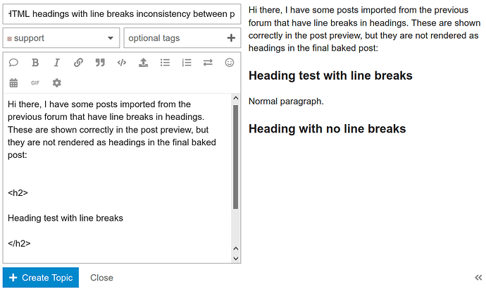

Ciao, ho alcuni post importati da un altro software per forum con interruzioni di riga nei titoli. Questi vengono visualizzati correttamente nell’anteprima del post, ma non vengono renderizzati come titoli nel post finale. Sto riscontrando questo problema sul mio forum aggiornato ieri e anche qui su Discourse Meta:
Test del titolo con interruzioni di riga
Paragrafo normale.
Titolo senza interruzioni di riga
Lascia vuoto <h2> e racchiude il testo successivo in <p>:
<h2 dir="ltr">
</h2><p dir="ltr">Test del titolo con interruzioni di riga</p>
Sono sicuro al 99% che si tratti di una recente regressione, poiché ho controllato specificamente i titoli nei post importati dallo stesso utente durante il processo di migrazione, e sia l’utente che io ricordiamo che venivano renderizzati correttamente.

Non credo, perché l’HTML finale/cotto del post è errato e il CSS flipper (sia quello vecchio che quello nuovo) non è assolutamente coinvolto nel processo di cottura del post.
^ il testo all’interno del <p> dovrebbe essere all’interno dell’<h2> e non dovrebbe esserci affatto <p> (penso).

Sembra che ciò accada durante la compilazione, in particolare durante l’analisi markdown.
sanitized = markdown(working_text, options)
doc = Nokogiri::HTML5.fragment(sanitized)
add_nofollow = !options[:omit_nofollow] && SiteSetting.add_rel_nofollow_to_user_content
add_rel_attributes_to_user_content(doc, add_nofollow)
strip_hidden_unicode_bidirectional_characters(doc)
sanitize_hotlinked_media(doc)
add_mentions(doc, user_id: opts[:user_id]) if SiteSetting.enable_mentions
scrubber = Loofah::Scrubber.new { |node| node.remove if node.name == "script" }
loofah_fragment = Loofah.fragment(doc.to_html)
loofah_fragment.scrub!(scrubber).to_html
Passare un’intestazione con interruzioni di riga a PrettyText.markdown restituisce il contenuto dell’intestazione racchiuso in un tag p.
E poi, durante la pulizia, il paragrafo viene estratto dal tag dell’intestazione, risultando in quanto segue:
Suppongo che ciò accada poiché un paragrafo in un tag di intestazione non è conforme alle specifiche?
Sto ancora esaminando il codice del parser markdown per capire perché il contenuto viene racchiuso nel tag p in primo luogo.

Oh questo è molto correlato a:
Took a quick look out of curiosity. It looks like an issue with the Nokogiri library.
[image]
From what uses Discourse here:
Loofah.fragment uses Nokogiri’s HTML4 parser.
This could be fixed using Loofah.html5_fragment as long as Nokogiri >= 1.14.0 and Loofah >= 2.21.0. Discourse already uses Nokogiri::HTML5.fragment; that would make sense.
Note: Loofah 2.21.0 is not yet released; currently in RC1.

Ciao, grazie per aver esaminato la questione. L’HTML non si preoccupa delle interruzioni di riga, quindi tecnicamente questo è corretto:
<h2>
Heading test with line breaks
</h2>
Sembra semplicemente essere un problema dell’analizzatore Markdown che viene eseguito dopo/all’interno dell’analizzatore HTML, che genera tag <p> per i ritorni a capo.

Ciao, abbiamo risolto questo problema con
main ← loofah
opened 02:35AM - 12 May 23 UTC
https://meta.discourse.org/t/markdown-preview-and-result-differ/263878
The re… sult of this markdown had different results in the composer preview and the post. This is solved by updating Loofah to the latest version and using html5 fragments like our user had reported. While the change was only needed in [cooked_post_processor.rb](https://github.com/discourse/discourse/pull/21500/files#diff-67de7f44aa04f02ceba9770e5d83b4465add3bd4297be871f94a2233cd4831a7), I've updated the other areas of our codebase to also use the html5 fragment.

<img width="643" alt="Screenshot 2023-05-11 at 3 15 36 PM" src="https://github.com/discourse/discourse/assets/1555215/e7087502-b0a1-4219-be0b-ad3904cc6a6f">

come si vede qui:
Test di intestazione con interruzioni di riga
Paragrafo normale.
Intestazione senza interruzioni di riga
8 Mi Piace

Sì, richiede una nuova cottura — non possiamo eseguirla automaticamente per te con questa correzione poiché è un’operazione costosa.
