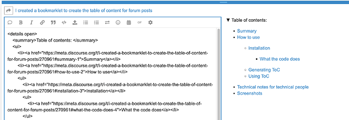

Indice:
Ho creato un bookmarklet per generare un indice (ToC) pieghevole come quello mostrato sopra.
Spero che aiuti gli appassionati membri della community che scrivono testi lunghi!

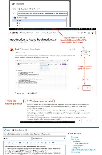

Come usare
Installazione
  1. Salva una pagina come segnalibro.
  2. Modifica il nome, ad esempio “:clipboard: Copia ToC forum negli appunti”.
  3. Modifica l’URL e incolla il seguente codice. Personalizza il codice se necessario, vedi le due voci “Opzionale” di seguito.

  1. Pubblica un post con una struttura (HTML <h1>, <h2>, … e Markdown # , ## , …). Discourse assegnerà ancoraggi a ciascuna intestazione.
  2. Assicurati che il tuo post sia selezionato guardando la barra di avanzamento (ad es. 1/22) o l’URL (ad es. /1).
  3. Fai clic sul bookmarklet nella barra dei segnalibri.
  4. Il ToC viene copiato negli appunti.
Utilizzo ToC
  1. Fai clic sull’icona della matita per modificare il post.
  2. Incolla il codice in cima.
  3. Verifica se le voci del ToC sono visualizzate correttamente (Problema noto: il bookmarklet perde alcune emoji).

Screenshot
Essendo un nuovo utente su meta.discourse.org, non posso aggiungere più immagini, quindi ho raggruppato tutti gli screenshot in un’unica immagine:
