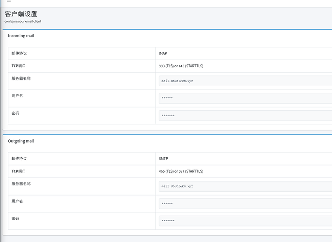

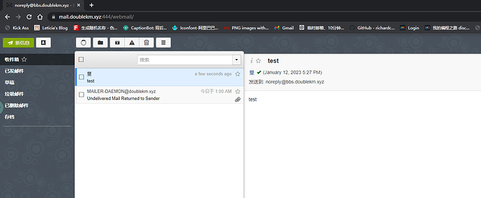

Ich verwende Mailu, um einen SMTP-Dienst zu erstellen. Ich kann E-Mails senden und empfangen.
Aber dieses Mal ist es immer noch falsch.

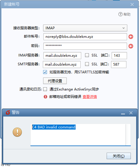

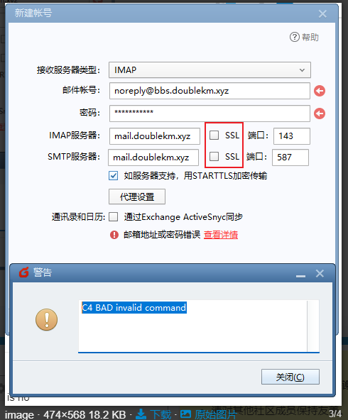

Außerdem kann ich mich nicht mit Foxmail anmelden.
Die SMTP-Einstellungen

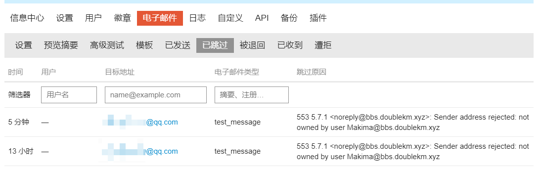

Die Discourse-Einstellungen
Oh, ich habe es gelöst, indem ich SSL geöffnet habe
Bedeutet das, dass ich die SSL-Einstellungen für Discourse öffnen sollte?

Es heißt, dass Sie nicht von norepy@bbs.doublekm.xzy senden können. Ändern Sie die Benachrichtigungs-E-Mail auf Makima@bbs.doublekm.xyz und sehen Sie, ob das funktioniert.
