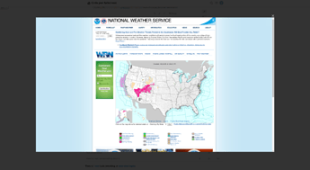

weather.gov ウェブサイト全体を埋め込む場合:

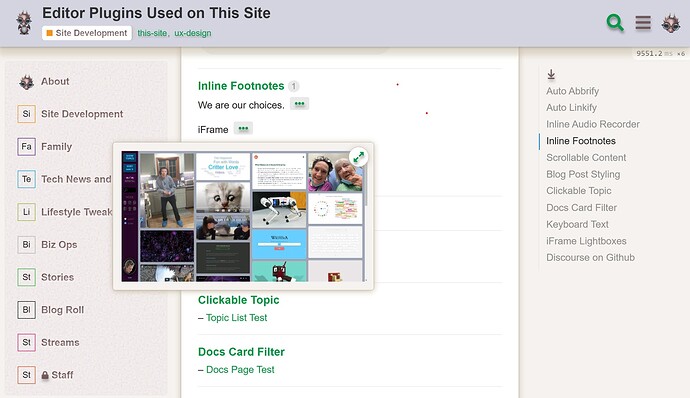

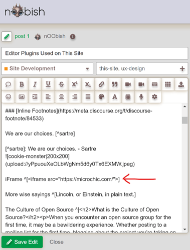

インラインテキスト要素をクリック可能にするiFrame Lightboxの組み込み方法を1つ紹介します…
Discourse Footnotes Plugin は、ポップアップフットノート内でHTMLとMarkdownの両方を受け入れます。
例えば、このコード…
…は、右上にExpand content ボタンが付いたミニiFrameを含む、クリック可能なポップアップフットノートを生成します…

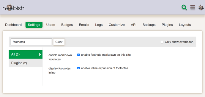

これを機能させるために、(サイト設定で)enable markdown footnotes とdisplay footnotes inline の両方を有効にしました…

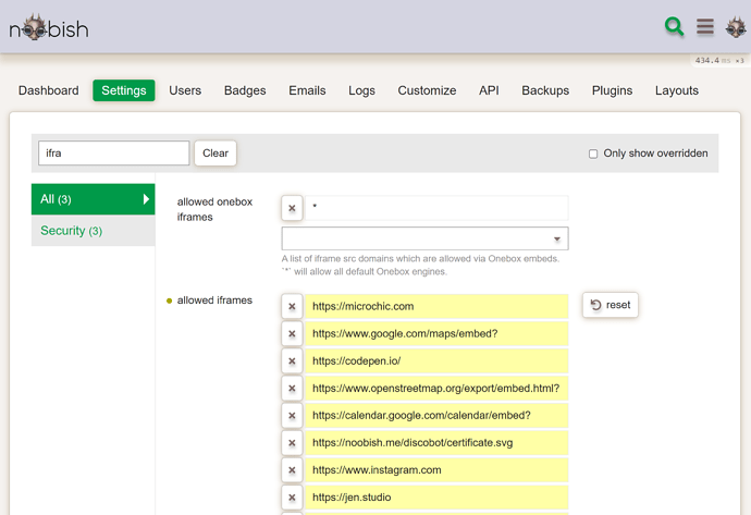

次に、サイト設定のallowed iframes リストにそのサイトのドメイン名(microchic.com )を追加しました…

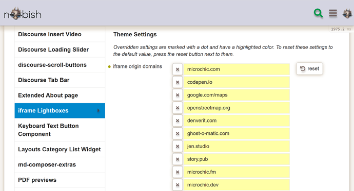

…そして、iFrame Lightbox Pluginの設定にあるiframe origin domains のリストにも追加しました…
ライブで試すことができます…
Site Development
Site Features
▶ Table of contents --> This post is a quick reference tool for authors on this site. All of the features, plugins, tools, code snippets and online services used in the Post Composer/Editor on this site are demonstrated and documented here. ...
