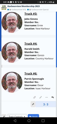

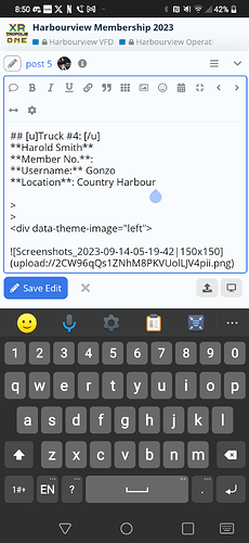

Ich werde diese Idee testen. Ich frage mich, ob wir einfach das „>“ zwischen den Bildersets verwenden würden, um jeden Upload-Bild-/Textblock zu trennen? Ich werde es auf meiner Website testen und Feedback geben.
2 „Gefällt mir“
Erfolg!
Ergebnis
Die ‘br’ wurden zwischen den Bildern entfernt. Ich habe 2 Zeilen von ‘>’ verwendet, aber ich vermute, dass eine einzelne zwischen Bildrastern als harter Umbruch ausreichen sollte.
Ein einzelner ‘>’ Zitatumbruch funktioniert.
