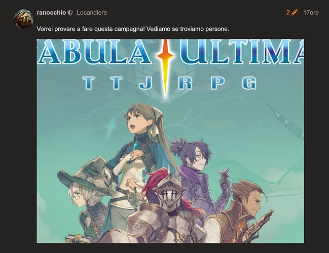

Aperçu de l'image coupé
Cela semble se produire sur l’un de mes forums et pas sur l’autre, pour une raison quelconque, bien que les deux soient proches de la même version de Discourse.
Depuis une mise à jour récente, lorsque des images sont intégrées dans des publications, la miniature de la lightbox coupe les côtés de l’image. Cela rend très difficile la lecture des images si elles contiennent du texte.
Il ne me semble pas que ce soit un comportement souhaité, et en fait, cela ne se produit pas ici sur Meta.

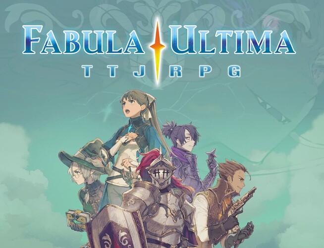

Image complète

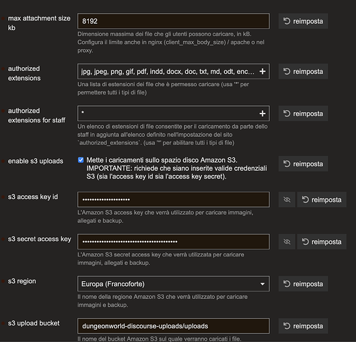

Mon CDN est juste le basique d’Amazon AWS, et il a les mêmes réglages qu’un autre site qui n’a pas ce problème.

J’ai vérifié dans mon compartiment AWS S3, et il semble que ce soit la version optimisée des images qui a été rognée. Il s’agit donc d’un bug qui se produit lors du téléchargement des images.

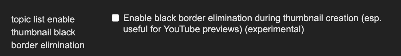

Je pense que le plugin sidecar a des fonctionnalités expérimentales.
Pouvez-vous désactiver ces paramètres ?
2 « J'aime »

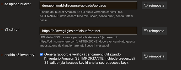

Ce n’est pas ce paramètre, mais j’avais activé le paramètre juste en dessous.
Le désactiver semble avoir résolu le problème (du moins pour les nouvelles images).
