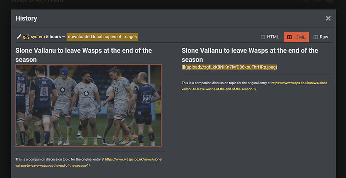

Sou relativamente novo no Discourse, então espero que esta pergunta não seja duplicada ou esteja mal categorizada. Estou usando o plugin de polling RSS para importar histórias RSS e criar posts de discussão. Estou percebendo que, após serem exibidas corretamente inicialmente, as imagens acabam quebrando, sendo substituídas por trechos de código como o abaixo:
![](upload://zgfLkK8NiKn7lvfD86kpuFhrHRp.jpeg)
Parece que isso está acontecendo quando o Discourse tenta armazenar em cache uma imagem remota previamente hot-linked vinda do feed RSS. Estou assumindo que algo está dando errado no download e armazenamento dessa imagem, mas não sei como depurar.
Aqui está um exemplo do antes/depois no histórico de versões do post:
Alguém pode me indicar o caminho certo?
Bem-vindo à comunidade do Discourse! Essa questão já foi levantada algumas vezes, mas é um problema legítimo. Você pode encontrar detalhes sobre o problema aqui: Fix broken images for posts created by the WP Discourse and RSS plugins. Detalhes sobre a causa do problema estão na minha primeira resposta naquele tópico.
Se possível, a melhor abordagem para lidar com o problema é adicionar o(s) domínio(s) de onde as imagens estão sendo baixadas à configuração do site disabled image download domains do seu Discourse. Isso impedirá que o Discourse tente baixar as imagens. É o processo de baixar as imagens remotas que as quebra.
Para corrigir o problema em postagens existentes com imagens quebradas, edite a postagem para adicionar uma linha em branco acima da tag markdown criada para a imagem. Por exemplo, se você vir um código que se parece com isto:
<p>![](upload://6zqK52dO23i1JsYH2oyMU12U2ro.jpeg)</p>
edite a postagem para alterá-lo para:
<p>
</p>

O Discourse pode baixar as imagens; o problema é que, ao baixar uma imagem remota, ele cria uma tag markdown para a imagem. Se uma tag de upload markdown estiver envolta em tags HTML, você obterá um link de imagem quebrado. Além do tópico que vinculei, há também um relatório de bug sobre o problema aqui: Markdown rendering issue with image surrounded with HTML.
