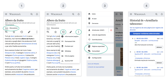

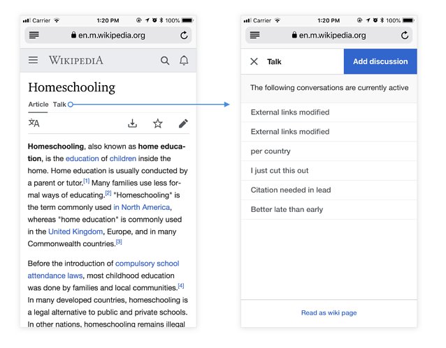

Lassen Sie mich den gleichen HTML-Code hier kopieren, um zu prüfen, ob dieser Fehler auch in diesem Fall reproduzierbar ist:
Hm. Sie werden hier tatsächlich gerendert… Jetzt bin ich noch verwirrter. Hast du irgendwelche Tipps?
