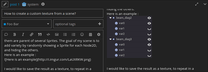

Adicionei uma postagem via API. Ela contém o seguinte trecho:
![Aqui está um exemplo](https://i.imgur.com/LaUXRKW.png)
Como visível aqui, ele é renderizado corretamente no editor:
Inicialmente, após salvar, ele também é mostrado corretamente no tópico. No entanto, após recarregar o site, ele é renderizado assim:

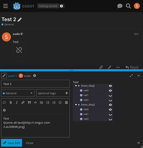

Acabei de testar isso e sim, também acontece lá. Portanto, não parece estar relacionado à API (ajustarei o título do tópico).
Nenhuma diferença, isso ainda acontece. Quanto à reprodução, consigo reproduzir isso de forma confiável usando isso como conteúdo completo do tópico:
Test
![some alt text](https://i.imgur.com/LaUXRKW.png)
