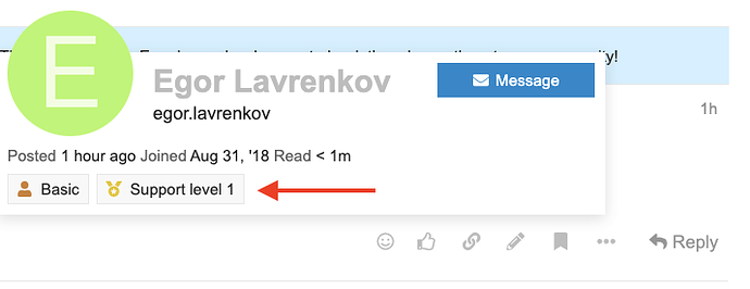

Ho provato a sperimentare con i distintivi personalizzati, che a prima vista sembrano la soluzione ideale.
  1. Il distintivo viene visualizzato semplicemente cliccando sull’avatar dell’utente. Nel peggiore dei casi, se l’utente ha molti distintivi, potrebbe essere necessario un clic aggiuntivo per visualizzarli tutti.
  2. I distintivi possono essere assegnati e rimossi tramite API.
  3. Tuttavia, ho un problema con il terzo punto. Sembra che non sia possibile creare un distintivo privato visibile solo ai membri dello staff. Fatemi sapere se mi sbaglio. Se così fosse, il problema sarebbe risolto e potremmo procedere con i distintivi.
Ho anche verificato se fosse possibile implementare questa funzionalità utilizzando i Gruppi.
  1. Sono riuscito a creare un gruppo visibile solo ai membri dello staff. Tuttavia, il gruppo è individuabile solo nella pagina del profilo, il che non è del tutto comodo. Ho quindi deciso di impostare il gruppo come primario e assegnargli un’icona. Ha funzionato, ma l’icona è visibile a tutti sull’avatar dell’utente.
    Nell’immagine sono loggato come un utente senza diritti di amministratore o moderatore.
  2. Possiamo assegnare e rimuovere i gruppi tramite API.
  3. Il gruppo può essere visibile solo ai membri dello staff, ma l’icona è visibile a tutti.
La funzionalità dei gruppi soddisfa quasi tutti i requisiti, ma non è perfetta. È possibile che l’icona sia visibile in base alle impostazioni di sicurezza del gruppo?
