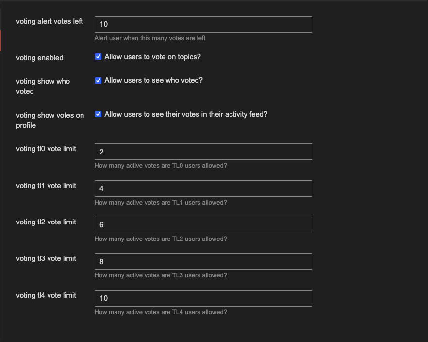

Potresti essere interessato anche alle impostazioni del plugin, ma immagino tu ne sia già a conoscenza :slight_smile:
