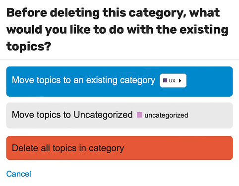

Maquettes
Sans option pour ajouter des tags :

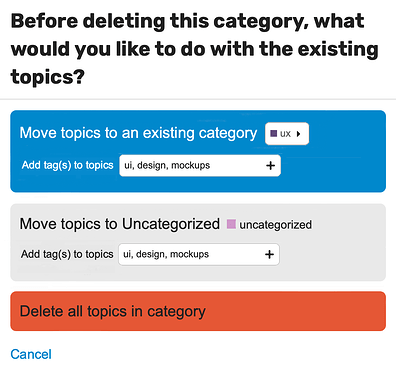

Avec option pour ajouter des tags :

Cela éviterait à l’utilisateur de devoir quitter la page des paramètres de la catégorie, de sélectionner en masse les sujets de la catégorie et de les déplacer ailleurs.
Lorsque vous essayez de supprimer une catégorie avec des sujets dedans, il pourrait d’abord suggérer si vous souhaitez :
  • déplacer tous les sujets existants vers une autre catégorie, ou
  • déplacer tous les sujets existants vers Non catégorisé, ou
    • (si Non catégorisé n’est pas activé, proposer de l’activer)
  • supprimer tous les sujets de la catégorie
puis confirmer que vous souhaitez supprimer la catégorie.
Avec les options de déplacement des sujets, il pourrait également proposer l’option d’ajouter des tags aux sujets.

J’ai oublié l’option d’ajouter des tags aux sujets également, pour supprimer une catégorie. Je l’ai donc ajoutée ici.
Voici les maquettes initiales :
Je les ai ajoutées à l’OP. Je suis ouvert aux changements si quelqu’un a des suggestions.
Merci – je l’ai ajouté à la publication initiale
