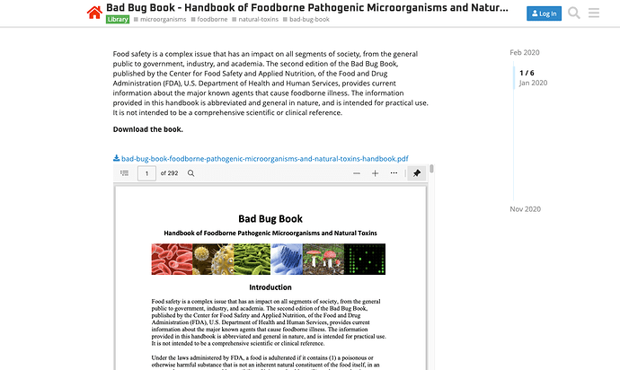

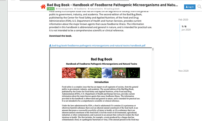

Bonjour,
J’utilise ce composant depuis un certain temps, mais aujourd’hui j’ai remarqué que les aperçus intégrés ne s’affichent plus sur les pages.
2.8.0.beta6
Exemple
1 « J'aime »
Cela me semble correct sur tous les navigateurs de bureau :
5 « J'aime »

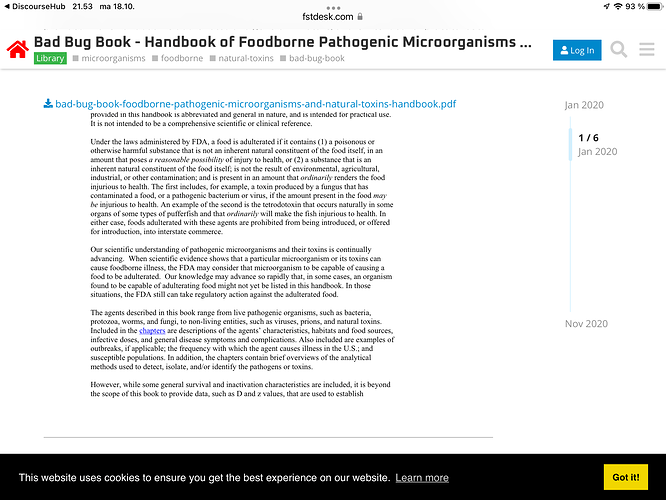

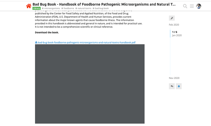

Et voici à quoi cela ressemble dans Safari sur iPad :
4 « J'aime »
Merci à tous,
Je viens de revérifier : Safari fonctionne sur Mac, Edge aussi, mais Chrome a échoué. C’est intéressant.
4 « J'aime »

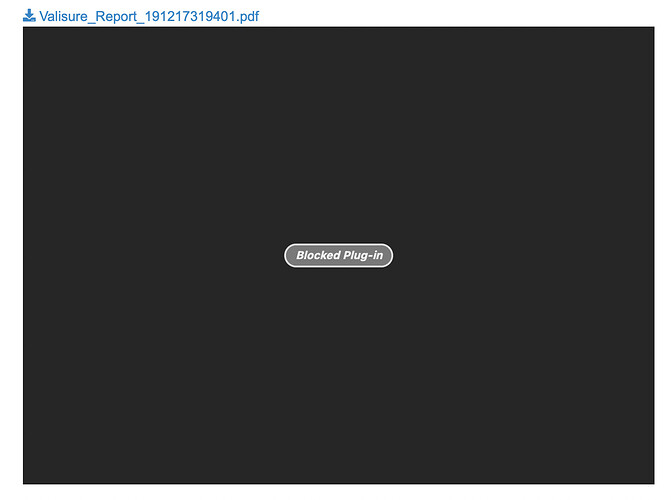

Comment faire pour que Safari sur Mac autorise l’utilisation de ce plugin ? Il fonctionne parfaitement pour moi sur d’autres navigateurs, mais lorsque j’essaie sur Safari, il le bloque, même après avoir désactivé les bloqueurs de contenu dans la section Préférences/Sites web. Existe-t-il un autre endroit où il faut désactiver les bloqueurs ? Toute aide est la bienvenue.

Voici ce que je vois sur mon nouveau MacBook Air, Safari v. 14.1.1
Je dois avoir un mauvais paramètre quelque part…
3 « J'aime »

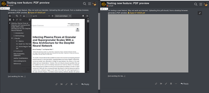

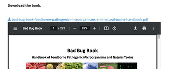

Depuis la mise à jour vers la dernière version, 2.8.0.beta6 (a1daf9fe53), les aperçus PDF semblent se charger légèrement plus lentement, et dans au moins un cas, l’un des trois PDF d’un article n’apparaît pas dans Chrome :
Ce n’est pas un problème de cache : même après avoir vidé le cache de Chrome, enregistré le PDF avec une légère modification et le réimporté, l’aperçu ne s’affiche toujours pas. Aucune entrée n’apparaît dans le journal des erreurs. Chrome est mis à jour vers la dernière version.

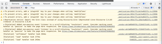

Console :

Je suis sur la version 2.8.0.beta6. PC - Windows 10. Observation similaire. Firefox est un peu lent, mais l’aperçu finit par se charger. Chrome ne l’affiche pas ; il semble se figer sur cet espace réservé gris.
4 « J'aime »

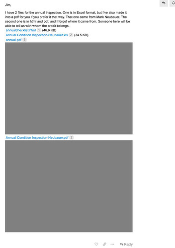

Les tailles des fichiers dans le message contenant 3 PDF sont de 548,3 Ko, 1,1 Mo et 1,6 Mo, dans cet ordre du haut vers le bas. Après avoir mis à jour uniquement le composant, les aperçus s’affichent désormais, mais plus en pleine largeur dans Chrome :
MODIF : Firefox présente le même aspect que Chrome ci-dessus, tandis que Safari n’affiche pas les aperçus, mais des rectangles gris :

Oui – Chrome et Firefox sont corrigés, Safari reste inchangé avec uniquement les cases grises.
