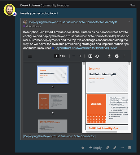

Usamos este TC em nosso site e o achamos muito valioso. Hoje criei e compartilhei um tópico que inclui um PDF, e ele gerou esta monstruosidade: um PDF inline que pode ser totalmente navegado a partir de um unfurl.

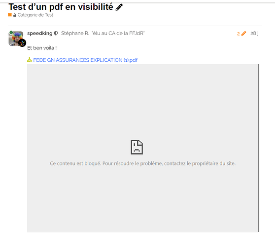

Olá
Estou com este erro no plugin.
Você tem alguma ideia da origem?
https://forums.ffjdr.org/t/test-dun-pdf-en-visibilite/2691
1 curtida
Acontece com todos os PDFs ou apenas com este?
Você tentou adicionar o domínio do seu fórum a hosts internos permitidos?
2 curtidas
sim com todos os PDFs.
Acabei de adicioná-lo em ‘intern host’ .. nenhuma melhoria.
Obrigado pelo seu conselho :slight_smile:
Caso contrário, acabei de encontrar esta mensagem de erro no console do Chrome:
initialize-for-pdf-preview.js:84 Refused to frame ‘blob:https://forums.ffjdr.org/79cf20bf-65ac-460f-b0b0-73c10bf85890’ because it violates the following Content Security Policy directive: “default-src ‘self’ data: https:”. Note that ‘frame-src’ was not explicitly set, so ‘default-src’ is used as a fallback.
Not allowed to load local resource: blob:https://forums.ffjdr.org/79cf20bf-65ac-460f-b0b0-73c10bf85890
2 curtidas
Verifique seu allowed onebox iframes, ele deve ser *
