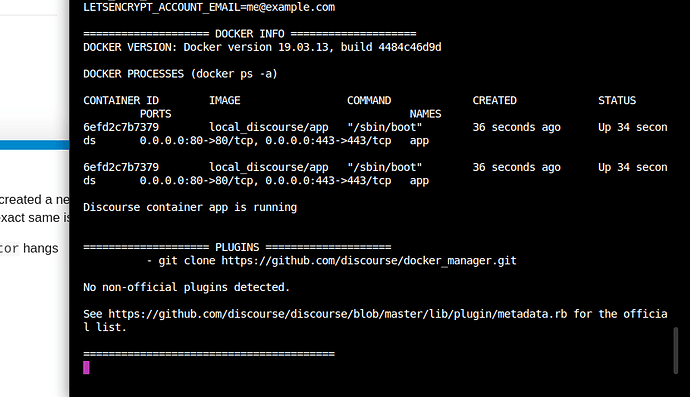

@merefield Appena creato un nuovo droplet e avviato l’installazione come descritto nella guida ufficiale. Sto ancora riscontrando esattamente lo stesso problema.
discourse-doctor si blocca
e non viene servito nulla sul mio dominio.
È una installazione completamente nuova con la procedura ufficiale. Non riesco a capire cosa possa star succedendo. Qualche indizio?
