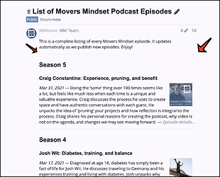

In azione…
Seleziona i <div data-custom="… appropriati e poi aggiunge nuovi elementi. Ad esempio, nello screenshot seguente, tutto ciò che si trova sotto le frecce è stato inserito dal j/s. (Puoi vederlo in azione qui: https://forum.moversmindset.com/t/list-of-movers-mindset-podcast-episodes/1160 )

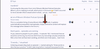

Cosa vedo…

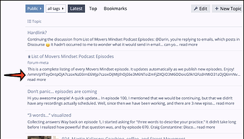

Sto utilizzando il componente Topic List Previews ( GitHub - merefield/discourse-tc-topic-list-previews: Enriches the content and layout of topic lists · GitHub ) e il mio j/s non sembra essere chiamato.
In questo screenshot, la stringa /vmm/gibberish… è il contenuto nudo del <div data-custom="… che appare perché il mio j/s non riesce a raggiungerlo tramite api.decorateCooked(….
