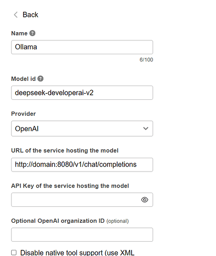

Tengo un foro de Discourse autoalojado y estoy experimentando un Error Interno del Servidor al configurar Discourse AI y los LLM Manuales. ¿Cómo puedo resolver este problema? ¿Podrían compartir alguna guía útil para ayudarme más?
Capturas de pantalla del error
Failed to load resource: the server responded with a status of 500 ()
Capturas de pantalla Pasos realizados:

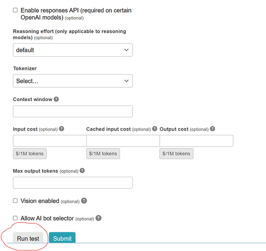

Roman
(Roman Rizzi)
28 Agosto, 2025 14:02
4
Necesitas completar todos los campos obligatorios para ejecutar la prueba. El error que compartiste ocurre porque no especificaste una ventana de contexto para el modelo.

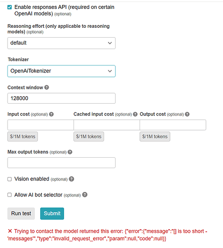

viswanatha
(P Viswanatha Reddy)
2 Septiembre, 2025 09:31
5
Mensaje de error:
Intentando contactar al modelo devolvió este error: {"error":{"message":"[] es demasiado corto - 'messages'","type":"invalid_request_error","param":null,"code":null}}
Registros
Mensaje (se informaron 2 copias)
DiscourseAi::Completions::Endpoints::OpenAi: status: 400 - body: {"error":{"message":"[] es demasiado corto - 'messages'","type":"invalid_request_error","param":null,"code":null}}

Cuando desmarqué la opción Habilitar API de respuesta (requiere en ciertos modelos de OpenAI) , la prueba fue exitosa

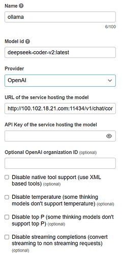

Esta es la respuesta de cURL que recibimos al intentar la acción, independientemente de Discourse.
curl -X POST http://localhost:11434/v1/chat/completions -H "Content-Type: application/json" -d '{
"model": "deepseek-coder-v2:latest",
"messages": [
"role": "system",
"content": "Eres un asistente útil."
"role": "user",
"content": "¿Cuál es la última versión de Conan según 2025?"
"temperature": 0.7,
"max_tokens": 200
{"id":"chatcmpl-940","object":"chat.completion","created":1757057197,"model":"deepseek-coder-v2:latest","system_fingerprint":"fp_ollama","choices":[{"index":0,"message":{"role":"assistant","content":" Hasta mi última actualización a principios de 2023, no hay información específica sobre \"Conan\" después de 2025, ya que no tengo capacidades de predicción futura ni datos en tiempo real. Sin embargo, puedo ofrecer algunos consejos generales sobre cómo encontrar la última versión de Conan, que es un gestor de paquetes para la gestión de dependencias de C/C++:\n\n1. **Visita el sitio web oficial:** La forma más fiable de obtener información sobre la última versión de Conan es visitar el sitio web oficial en https://conan.io/. Allí normalmente puedes encontrar las últimas notas de la versión y la documentación relacionada con la versión más reciente.\n\n2. **Consulta el repositorio de GitHub:** El código base de Conan está alojado en GitHub, por lo que también puedes consultar el repositorio (https://github.com/conan-io/conan) para ver las versiones o etiquetas que corresponden a diferentes versiones. El repositorio a menudo incluye notas de la versión en forma de commits y solicitudes de extracción.\n\n3"},"finish_reason":"length"}],"usage":{"prompt_tokens":30,"completion_tokens":200,"total_tokens":230}}
