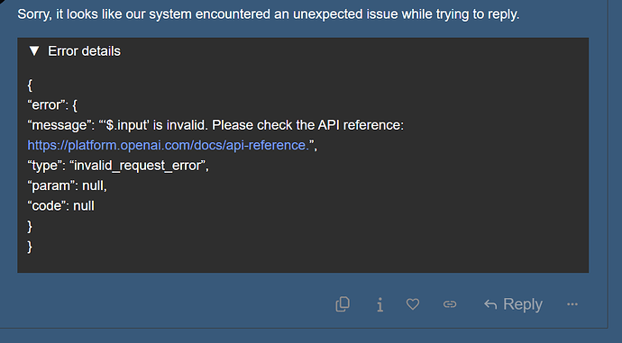

Attualmente sto utilizzando Google Flash 2.0 (Gemini 2.0 Flash) con una chiave API diretta da Google e ho configurato il sistema per utilizzare il Tokenizer di Google. La funzionalità di chat funziona perfettamente; tuttavia, quando provo ad abilitare il supporto per le immagini, riscontro il seguente errore:
{ "error": { "message": "'$.input' is invalid. Please check the API reference: https://platform.openai.com/docs/api-reference.", "type": "invalid_request_error", "param": null, "code": null } }
Qualcun altro ha riscontrato questo problema? Questo errore è dovuto al fatto che Gemini 2.0 non supporta ancora le funzionalità di visione in Discourse AI? Qualsiasi suggerimento o soluzione alternativa sarebbe apprezzato.

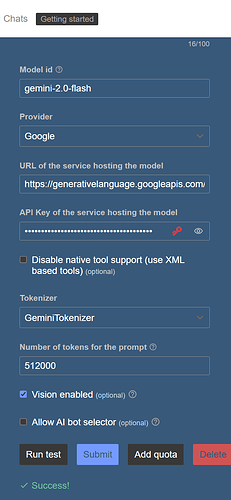

Grazie Sam, quello è l’URL per l’impostazione. Il messaggio di errore si verifica quando si utilizza una persona con quell’LLM e si imposta anche su Vision Enabled e si carica un’immagine. Fallisce dopo aver premuto carica per jpg. Cerco di convalidare al meglio delle mie capacità perché ci sono così tante impostazioni che è facile trascurare qualcosa.

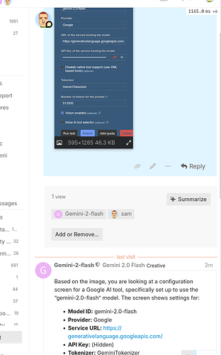

Funziona qui, qualcosa sembra un po’ strano.

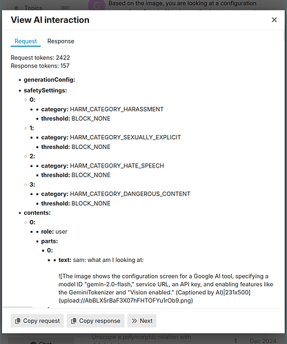

Puoi condividere l’output della richiesta e della risposta di copia su un gist?
Dove vedo quella schermata?
Questo è il pulsante “i” che hai attivato in basso.
