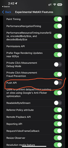

Falco führt uns durch die notwendigen Schritte, um dies zum Laufen zu bringen, und ein Teil davon ist das Aktivieren von mindestens zwei experimentellen Einstellungen in Safari. Das sagt mir, dass dies im Moment noch nicht vollständig produktiv ist und wenn dies immer noch erforderlich ist, wird es zu diesem Zeitpunkt ein gewisser Support-Aufwand sein, Benutzer durch diesen Prozess zu führen und sich mit Benutzern zu befassen, die diese Schritte nicht zufriedenstellend ausgeführt haben und sich dann beschweren, dass es nicht funktioniert? :thinking:
Ich erhalte Benachrichtigungen für Ihre Antworten, ohne die Push-API-Einstellung aktiviert zu haben.

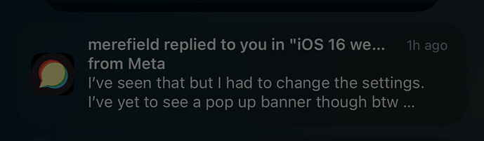

Ich habe das gesehen, aber ich musste die Einstellungen ändern. Vielleicht haben sie jetzt die Standardeinstellungen geändert?
Ich habe aber bisher noch kein Pop-up-Banner gesehen… alle meine Pop-ups kommen immer noch nur vom Hub.
Die Benachrichtigungen öffnen definitiv die PWA.

Als zusätzlicher Test habe ich gerade ein anderes Mobilteil in einem separaten iCloud-Konto auf die 16.4RC aktualisiert.
Das Aktivieren von Benachrichtigungen innerhalb der PWA hat sofort die Benachrichtigung „Erfolg! Benachrichtigungen wurden aktiviert“ generiert.
Wenn man in den experimentellen Einstellungen von Safari nachsieht, ist die Push-API nicht aktiviert. Diese Einstellung wurde auf diesem Mobilteil oder auf keinem anderen Gerät, das mit dieser iCloud verbunden ist, nicht geändert.
Ich kann nicht sagen, ob es notwendig war, als Falco es tat, da sie b1 installiert haben und ich erst für b2 auf den Beta-Zug aufgesprungen bin.
