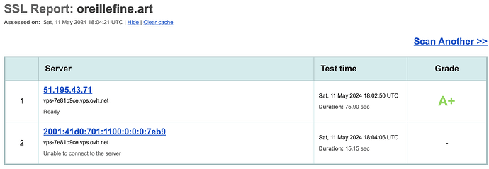

Le problème est que depuis mon ordinateur portable, je peux toujours accéder à ce site web, cependant depuis mon iPhone (également testé sur différents iPhones), la connexion échoue (“impossible d’établir une connexion sécurisée”). Après 2-3 heures, j’ai soudainement pu me connecter depuis mon iPhone, mais ensuite la connexion s’interrompt à nouveau et à nouveau “impossible d’établir une connexion sécurisée”… Le certificat SSL semble être correct, vérifié ici :

ss -lnptu | grep :443 donne ceci :
tcp   LISTEN 0      4096             0.0.0.0:443        0.0.0.0:*    users:(("docker-proxy",pid=191092,fd=4))
tcp   LISTEN 0      4096                [::]:443           [::]:*    users:(("docker-proxy",pid=191098,fd=4))
Des idées ? Merci d’avance !

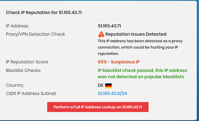

Bonjour,
L’ordinateur portable est-il un appareil Apple ? Testez-vous toujours avec Safari ? Avez-vous essayé d’autres navigateurs ?
Ma supposition est que l’adresse IP a une mauvaise réputation et pourrait être bloquée par Safari.
vérification de liste noire
IP Address Reputation Checker | IP Reputation Lookup API
vérification de réputation
Network Tools: DNS,IP,Email
Ce n’est pas surprenant en ce qui concerne les serveurs OVH, car ils sont souvent utilisés pour le spam.
Ce serait une bonne idée de changer d’adresse IP si vous le pouvez. :thinking:

Safari intègre des fonctionnalités de sécurité ; il est possible que Safari sur mobile ne contienne pas les données les plus récentes sur cette IP (ou l’inverse avec la version de bureau). Je ne sais pas exactement comment cela fonctionne, mais le fait que l’IP soit mise sur liste noire avec une mauvaise réputation est définitivement un problème pour moi. :thinking:
Vous pouvez toujours essayer un autre navigateur sur mobile pour tester ou votre connexion wifi.
(De mon côté, le site se charge bien sur Windows Desktop, Chrome Android et Safari sur iPad)
Ok, j’ai vérifié avec mon WiFi, et ça a marché ! Donc, cela signifie que cette IP est blacklistée par mon opérateur mobile… eh bien, je ne connaissais pas OVH…
