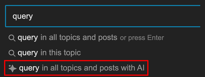

That’s an experimental feature that requires you to enable per post embeddings and to use a re-ranker model, which we are still evaluating the feasibility of.
I will move this setting to a hidden one so people don’t enable it by mistake.

Es wird tatsächlich nicht sofort funktionieren, da es die Bereitstellung eines Re-Reranker-Modells und die Aktivierung von Einbettungen pro Beitrag erfordert.
Eines der Hindernisse bei Einbettungen pro Beitrag sind die damit verbundenen Speicherkosten, und wir haben dort gerade einen großen Fortschritt erzielt über FEATURE: Index embeddings using bit vectors (#824) · discourse/discourse-ai@791fad1 · GitHub .

Deshalb ist es eine versteckte experimentelle Einstellung
