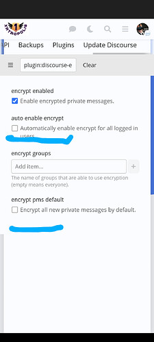

Credo che queste impostazioni dovrebbero funzionare.

La prima impostazione che ho contrassegnato abilita, credo, la crittografia per tutti gli utenti.
La seconda rende tutte le nuove PM crittografate dopo essere state abilitate.
È meglio creare alcuni utenti di prova o impostare un momento per testare con alcuni utenti abituali per vedere come si comporta.
