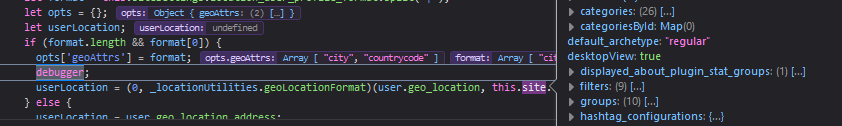

aber wenn auf die Benutzerkarte geklickt wird, sind die Daten nicht wie erwartet und entscheidend ist, dass das Attribut country_codes fehlt, sodass der Test hier ins Stocken gerät:
if (user && user.geo_location) {
contents.push(iconNode('map-marker-alt'));
let format = this.siteSettings.location_user_profile_format.split('|');
let opts = {};
let userLocation;
if (format.length && format[0]) {
opts['geoAttrs'] = format;
userLocation = geoLocationFormat(user.geo_location, self.site.country_codes, opts);
} else {
userLocation = user.geo_location.address;
contents.push(h('div.location-label', userLocation));
if (this.siteSettings.location_user_profile_map) {
let mapContents = [];
let btnParams = {
Warum gehen meine überschriebenen Site-Daten verloren?

OK, das ist frustrierend.
Es sieht so aus, als ob der Wert des Site-Objekts hier gesetzt wird:
const clock = fakeTime(timeString, timezone, false);
try {
callback();
} finally {
clock.restore();
let _pretenderCallbacks = {};
export function resetSite(extras = {}) {
const siteAttrs = {
...siteFixtures["site.json"].site,
...extras,
PreloadStore.store("site", cloneJSON(siteAttrs));
Site.resetCurrent();
export function applyPretender(name, server, helper) {
Und kann nicht überschrieben werden?
Ich habe dies überprüft, indem ich die Fixture im Core geändert habe (hier: discourse/app/assets/javascripts/discourse/tests/fixtures/site-fixtures.js at 93a4012ecb3af7306de0c51283d6dd2b2e90818c · discourse/discourse · GitHub ) und es übernimmt meine Änderung.
Aber das will ich nicht, ich möchte es in meinem Plugin-Test mit einer Fixture überschreiben, die in meinem Plugin gespeichert ist.
Um es zu wiederholen: Ich kann das für den Geltungsbereich des Test_codes_ tun, aber sobald der Plugin-Code ausgeführt wird, scheint der Geltungsbereich das Site-Objekt zu übernehmen, das sich auf die vom Core-Testhelfer geladene Fixture bezieht …
