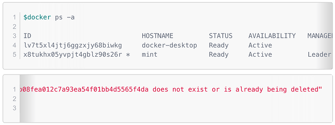

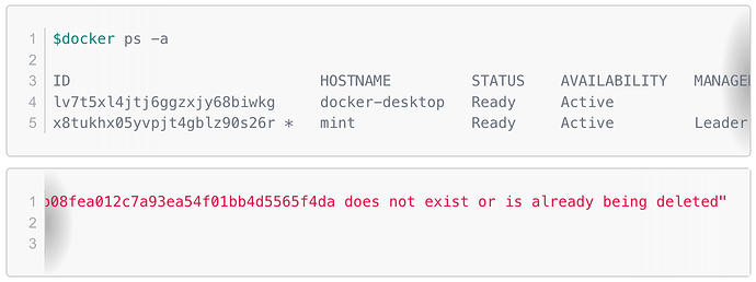

Ou avec des ombres pour indiquer où le contenu est masqué horizontalement :
Certains retours que j’ai reçus ont montré que les petites ombres pourraient être confondues avec des barres de défilement, donc un style différent pourrait être préférable.

Lorsqu’on utilise un défilement horizontal, chaque ligne de contenu occupe une seule ligne à l’écran. Donc, en théorie, on pourrait utiliser JavaScript pour injecter un <div> vertical contenant une plage de numéros de ligne et le positionner à côté du contenu défilant. Mais lors du retour à la ligne, un seul numéro de ligne peut s’appliquer à plusieurs lignes de contenu, ce qui rend l’utilisation de CSS span::before avec content: counter(...) plus simple. C’est ce qui est utilisé ici.
Pour utiliser ::before, chaque ligne du bloc de code préformaté doit d’abord avoir un élément parent, comme être enveloppée dans un <span> en utilisant api.decorateCookedElement. Cela nécessite que ce dernier s’exécute avant highlight.js, car parfois highlight.js ne ferme pas les balises sur la même ligne où elles ont été ouvertes. Par exemple, lorsqu’il pense que quelque chose est Mustache/Handlebars :

  &.lines-shadow {
    background-image:
      // Les deux premières couvertures défilent avec le contenu, apparaissant donc
      // devant les ombres lorsqu'aucun défilement n'est possible. Ces dernières
      // correspondent à la couleur d'arrière-plan pour les 25 % premiers, puis un dégradé
      // jusqu'à une transparence totale (en supposant que les couvertures sont 4 fois la
      // largeur des ombres).
      linear-gradient(to right, var(--lines-bgcolor) 25%, transparent),
      linear-gradient(to left, var(--lines-bgcolor) 25%, transparent),
      // Et derrière cela, deux ombres à des positions fixes, pour indiquer
      // le contenu défilable masqué si non couvert.
      linear-gradient(to right, var(--lines-shadow-color), transparent),
      linear-gradient(to left, var(--lines-shadow-color), transparent);
