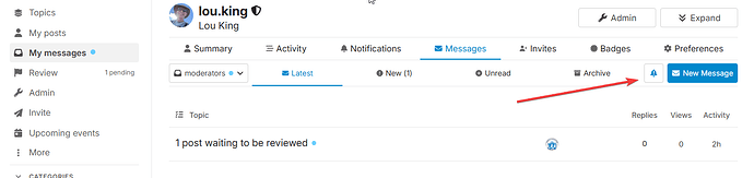

Ok, vedo che è stato inviato un messaggio alla mia casella dei moderatori, che precedentemente era impostata su “monitoraggio”, quindi l’ho cambiata in “osservazione”.
Sulla base dell’impersonificazione di uno di loro, penso che i moderatori di categoria non vengano contattati in quanto tali.
