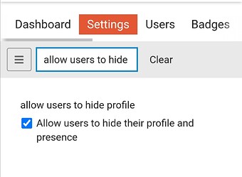

Nur ein kleines Update dazu. Es gibt jetzt die Admin-Einstellung Benutzern erlauben, ihr Profil zu verbergen, die Sie verwenden können, um dies zu erreichen:
