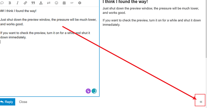

Je pense avoir trouvé la solution !
Il suffit de fermer la fenêtre d’aperçu, la pression sera beaucoup plus faible, et cela fonctionne bien.
Si vous souhaitez vérifier l’aperçu, activez-le pendant un moment et fermez-le immédiatement.
