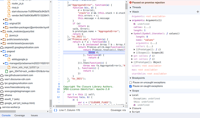

  2. Lorsque l’on fait défiler de longs sujets… les publicités finissent par se casser, et lorsqu’elles se cassent, il n’y a plus de publicités à partir de ce moment-là jusqu’au rechargement de la page. L’erreur ne nous est pas signalée. En capturant les exceptions, je la vois ici dans le code obfusqué :

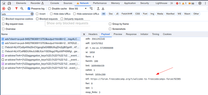

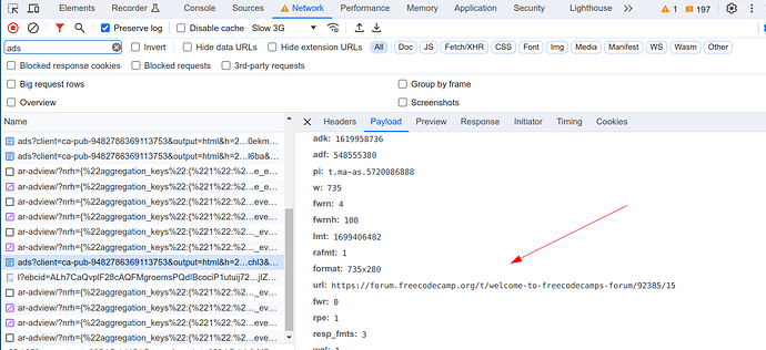

  1. Je peux voir que dans des circonstances normales, l’URL de la page est signalée à Google :
Cela se met également à jour lorsque vous faites défiler, à condition que nous ayons effectué un replaceState :

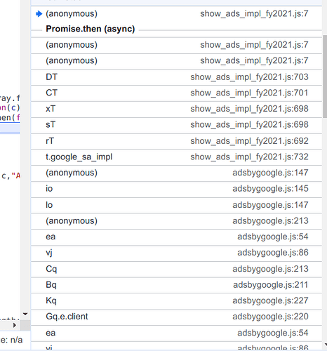

  1. AdSense non minifié afin que nous puissions aider à déboguer cette exception et comprendre pourquoi AdSense se bloque complètement.

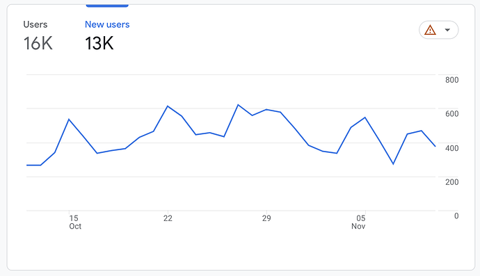

Pour ajouter à cela, sur mon nouveau site, il semble que Discourse surestime considérablement les PageViews sur GA4 également. Il est difficile de dire exactement car le milieu de semaine est le moment le plus calme sur mon site et je suis pratiquement à la fin de la saison pour ma niche, mais même ainsi, je pense que mes pageviews ont été gonflées de 20 à 40 % - par rapport à une configuration plus traditionnelle (qui fonctionne pratiquement de la même manière).
Bien sûr, certaines des divergences pourraient être dues au déménagement, etc., mais j’ajoute cela ici car cela pourrait être un indice qui aide quelqu’un à trouver une solution, espérons-le.

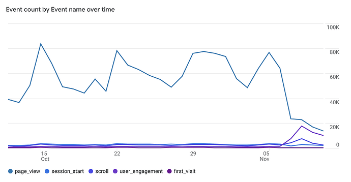

Je pense que GA4 sur Discourse enregistre beaucoup de vues de page fantômes. Ayant récemment changé, je pense que j’obtiens maintenant un nombre beaucoup plus proche des niveaux que Discourse comptait comme vues de page, mais en réalité moins le total des robots d’exploration, sur mon GA4.
Je pense que cela pourrait être davantage un problème de Google.
Passage le 7 novembre
Les vues de page ont immédiatement chuté, mais l’engagement des utilisateurs a augmenté.
Mais toujours à peu près le même nombre d’utilisateurs.
Je sais que le changement de système, etc. pourrait causer une secousse et que la saison touche à sa fin, donc je m’attends à ce que le site soit un peu moins fréquenté, mais il semble y avoir une énorme baisse des vues de page. Nous avons maintenu la structure d’URL autant que possible pour minimiser les perturbations.
En fait, en regardant à nouveau mes analyses Google de l’année précédente, en utilisant Universal Analytics sur Discourse, elles correspondent beaucoup mieux à mon trafic depuis mardi, donc je pense qu’il y a un problème avec GA4 et les données de vues de page qu’il voit sur Discourse.
… et de manière déroutante, Google AdSense n’en voit également qu’une fraction.
