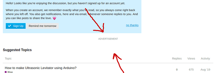

Hello Guys,
I have seen that ads in some of the page is not visible some times. Some times I have to reload multiple times to make it visible.
Sometimes like this:
Need some help guys! Thanks
This is probably adsense related, not related to plugin.
Adsense sometimes places blank ads to analyse your audience etc. This should resolve soon.

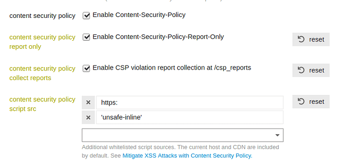

Si vous avez récemment effectué une mise à jour, les nouvelles politiques CSP pourraient causer des problèmes. Vous devez ajouter les domaines Google à la liste blanche pour pouvoir à nouveau voir les publicités (ou désactiver le CSP).
Oui, j’ai récemment activé les politiques CSP, mais j’ai ce problème même avant d’activer CSP. Comment ajouter Google à la liste blanche ? Voici mes paramètres CSP actuels.
Vous devriez vérifier chaque domaine utilisé par Google et les ajouter, c’est du moins ma compréhension.
Voyez-vous des erreurs dans la console JavaScript de votre navigateur ? Des requêtes réseau vers Google échouent-elles avec des erreurs 400 ou similaires ? Des erreurs ou des avertissements s’affichent-ils dans votre compte AdSense ?
Aucune erreur ni aucun avertissement dans mon compte AdSense pour le moment.

Pour le moment, j’ai désactivé la CSP pour mon site.
