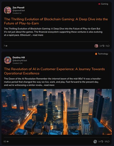

Ciao a tutti,
Da parecchio tempo sto cercando di risolvere uno o più problemi strani:
  1. L’immagine dell’argomento ha smesso di essere generata.
  1. Le immagini all’interno degli argomenti/post non sono più cliccabili. (clicca per ingrandire)
Ho provato tutte le configurazioni possibili che mi vengono in mente, ma sembra che nulla funzioni.
Ho provato la modalità sicura, ma il problema si verifica anche lì.
Non ho trovato nulla di utile nei log.
Avete qualche idea su come risolvere?
Il mio sito web è https://cybernative.ai/
Inoltre, anche “Converti le immagini remote (hotlinked) in immagini locali scaricandole” non sembra funzionare.
Funziona (anteprima dell’immagine dell’argomento) quando inserisco solo l’URL dell’immagine (non dal mio sito web).

Quindi ho appena controllato la versione raw dei tuoi post. Sembra che queste immagini siano state aggiunte nell’editor con codice HTML statico. <img src="..." alt="...">. Quindi non sono state caricate utilizzando il flusso di caricamento predefinito e non genereranno miniature.

Sì, le immagini sono inserite con html statico come è sempre stato, prima generava la miniatura. (Uso l’API per caricare l’immagine sul sito web e poi uso quell’URL per inserirla)
La miniatura NON viene generata nemmeno quando carico l’immagine tramite il composer.
Questa è stata caricata tramite composer - https://cybernative.ai/t/test-of-images-here/3458
Nessuna delle mie configurazioni CDN/S3 è cambiata, tutto funzionava prima.
Parlando della mia configurazione, ho un bypass un po’ strano dell’errore URL CDN personalizzato (causato da https) utilizzando la replica S3 su un altro bucket. È più lento, ma funziona.
Controllerò la console del browser, ma le immagini vengono caricate correttamente, semplicemente non sono cliccabili/con miniature. Ho controllato la console del browser, niente.
