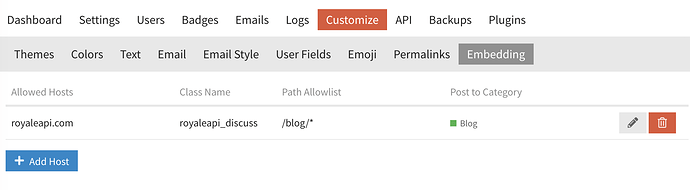

Configuración de la incrustación:
Configuraciones probadas:
host: royaleapi.com
path allowed: /blog/.*
host: royaleapi.com
path allowed:

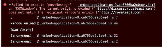

Mensaje completo del error
VM469 embed-application-9cef8308c816fc1d83137e63d6c556c6cc2b68fe2b6e5ce16cca6766ba2c0ae4.js:1 Error al ejecutar ‘postMessage’ en ‘DOMWindow’: El origen de destino proporcionado (‘https://discuss.royaleapi.com’) no coincide con el origen de la ventana receptora (‘https://royaleapi.com’).

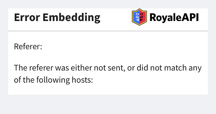

Esta es una categoría pública, abierta para todos. De hecho, no hay publicaciones. Acabo de crear una nueva publicación ahora mismo para ver si es necesario tener un solo elemento en la categoría.
Captura de pantalla: Escritorio
Captura de pantalla: Móvil

Hay un problema que no había notado anteriormente en esta captura de pantalla:
La lista de permitidos de rutas está configurada como /blog/* en lugar de /blog/.* (nota la adición del carácter punto).
Intenta editar la entrada del host para cambiar la lista de permitidos de rutas a /blog/.*.
Si eso no soluciona el problema, prueba con /.*. También intenta dejar la configuración vacía.
Sí, mi captura de pantalla mostraba el problema, pero ya la cambié a /blog/.* desde que me di cuenta de que probablemente está usando expresiones regulares. Sin embargo, el problema persiste.

El error que aparece en la consola parece más un problema de CORS que cualquier otra cosa.
_embed-application-9cef8308c816fc1d83137e63d6c556c6cc2b68fe2b6e5ce16cca6766ba2c0ae4.js:7
Error al ejecutar 'postMessage' en 'DOMWindow':
El origen de destino proporcionado ('https://discuss.royaleapi.com')
no coincide con el origen de la ventana receptora ('https://royaleapi.com').
