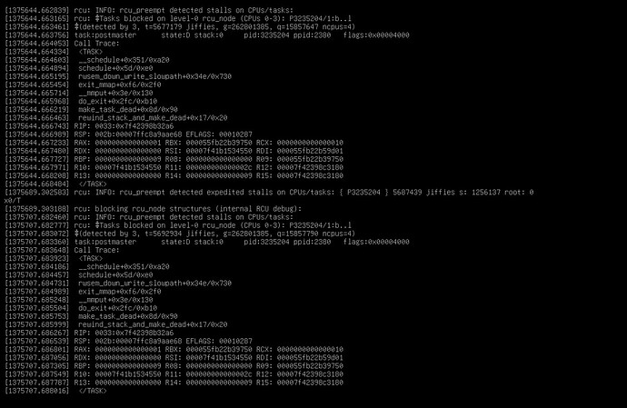

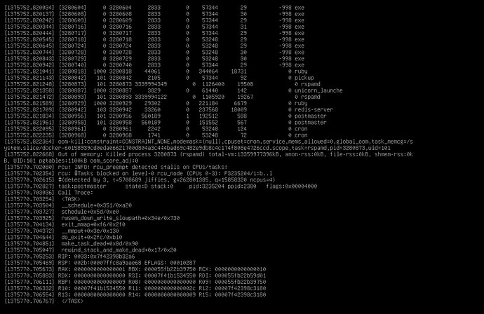

Когда я не смог войти через SSH, я сделал эти скриншоты из просмотрщика виртуальной консоли и выполнил принудительную перезагрузку ВМ:
Я администрирую Linux-серверы уже давно, и эта цепочка событий для меня не имеет смысла. Логи Discourse довольно явно указывают на событие нехватки памяти, а виртуальная консоль подтверждает, что один из компонентов моего Docker-агента почты на той же ВМ был убит OOM-киллером. Однако в journalctl нет никаких записей об этом действии OOM-киллера, который, по-видимому, перестал работать задолго до того, как начали отказывать другие системы. Первое событие в 05:00:22 несколько раз упоминает процесс postmaster (из PostgreSQL в контейнере приложения Discourse), но база данных не упала полностью как минимум до 09:17, когда на Discourse была успешная публикация.
В настоящее время, после работы в течение всего дня, система показывает нормальное использование памяти; обычно она находится примерно на таком уровне:
