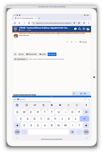

Tastatur überlappt den Komponisten auf Android-Tablets
Unsere Nutzer haben einen Fehler entdeckt, der Android-Tablets betrifft, aber auch mit den Chrome-Entwicklertools als Emulator reproduziert werden kann.
Das Reproduktionsmuster scheint zu sein:
  • Scrollen Sie nach unten zu einem Thema
  • Tippen Sie auf „Antworten“ bei einer der Nachrichten
—> Tastatur überlappt den Composer
Beim Scrollen nach oben tritt dies nicht auf. Scheint nur das Tablet-Formfaktor zu betreffen – auf einem Telefon habe ich das noch nie gesehen.
