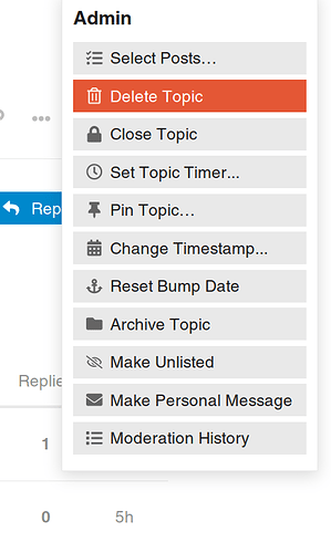

いいえ、そのようなショートカットはありません。管理用のレンチを開くキーボードショートカットを追加し、その後、c のような 2 番目のキーでトピックを閉じるようにするのが理にかなっていると思います。
これを機能リクエストとしてマークします。
ステップ 0 は、管理用トピックレンチを開くためのショートカットを何にするかを決めることです。
「いいね!」 14

また、私のキーボードにはレンチキー(:wrench:)がないことに気づきました。なので、私の第一候補は使えませんね。¯\_(ツ)_/¯
管理レンチを開くには、Shift + aを提案します。
「いいね!」 6
管理レンチを開くには Shift + a が好きです。GitHub で PR を作成して作業できますか? @sam
「いいね!」 1
ええ、プルリクエストで試してみることはできると思います。ただ、難しいのは、開いた状態でキーボードを使って何かを選択できるようにする必要がある点です。
それを実現する方法をどうお考えですか?
「いいね!」 3
管理レンチが開いている状態で、↑ キーと↓ キーを使って移動し、Enter キーでオプションを選択するのはどうでしょうか?これが可能かどうかはわかりませんが、一つのアイデアとして提案します…
「いいね!」 5
可能であれば、この案に賛成です。検索機能では同様のことを行っていますが、選択されたボタンを強調表示するのは少し難しいかもしれません。ぜひ試してみて、スクリーンショットを共有してもらえませんか?
「いいね!」 3
はい、何かでき次第お知らせします。
「いいね!」 5
ember.js の理解に少し苦労しています。以前は ember.js を使ったことがありません。今回はトピック管理メニューを開くだけの PR を作成しました。これが役立つことを願っています。他の部分についてご協力いただければ、大変助かります。
「いいね!」 5
Shift+a は機能しています。ただし、メニュー内では矢印キーが機能しません。閉じる、タイマーなどの一部のタスクにショートカットキーを割り当てたいです。

更新:コードを少し調査しました。「トピックを閉じる」ショートカットは、pinUnpinTopic や deferTopic のショートカットと非常に似ています。トピッククラスで toggleClosed を呼び出すだけです。
 pinUnpinTopic() {
    this.container.lookup("controller:topic").togglePinnedState();
@hectorbus - これはあなたが実装できますか?「閉じる」には Shift+c はどうでしょう?自分でもやろうかと思ったのですが、今は GitHub の設定やコーディングの環境が整っていないので。
「いいね!」 1
矢印キーの機能は実装されなかったと理解しています。私も取り組んでみましたが、成功しませんでした。カスタムキーボードショートカットについては、そのChrome拡張機能を作成できるかどうかわかりませんが、ぜひ試してみてください。また、コードと機能が承認されれば、新しいキーボードショートカットを含む新しいプルリクエストを作成することも可能です。
「いいね!」 1
コードを確認して、toggleClosed が機能するかどうかを確認します。問題ないはずです。
