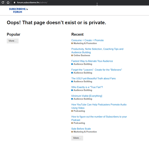

J’ai effectué une mise à jour vers la dernière version depuis mon panneau d’administration, et maintenant le menu burger ne fonctionne plus (rien ne se produit lorsque je clique dessus). De plus, si j’essaie d’accéder à la page d’administration (indirectement via une autre page), je reçois le message « Oups ! Cette page n’existe pas ou est privée. »
Je suis essentiellement bloqué hors de mon compte administrateur, même si je suis connecté en tant qu’administrateur et que je semble pouvoir accéder à l’ensemble du forum, à l’exception des parties administratives.

Bonjour @Johani,
Merci pour votre réponse. Oui, l’installation a été effectuée conformément à la documentation. Mon site fonctionne correctement depuis plus d’un an, et j’ai effectué à plusieurs reprises au cours de la dernière année ou plus la mise à niveau du gestionnaire Docker et celle du forum.
Le mode sans échec n’aide pas non plus. Je ne parviens toujours pas à ouvrir le menu burger et je ne peux pas accéder à la page d’administration.
Je n’ai installé aucun plugin, officiel ou non.

Voici l’erreur que je vois dans la console JS :
admin-931041a70cc9f399a2f29e2c4afe1ae3f4fdc800ae4847a500ff7fb1a18d4346.js:1 Échec du chargement de la ressource : le serveur a répondu avec un statut 404 ()

Voici une autre erreur dans la console JavaScript de Chrome :
Uncaught (in promise) Error: There is no route named admin

Je ne suis pas sûr, cela indique un problème réseau et cela indique que vous avez certains plugins personnalisés.
Je sais que vous avez dit que vous n’en aviez pas, mais il semble que vous ayez installé certains plugins personnalisés — qui auraient pu être installés par quelqu’un d’autre ou vous avez peut-être simplement oublié que vous les aviez.
Alors éliminons d’abord cette possibilité. Si les commandes ici ne résolvent pas votre problème, pouvez-vous s’il vous plaît vérifier à nouveau pour vous assurer que vous n’avez aucun plugin personnalisé installé en examinant le fichier app.yaml sur votre serveur ?
