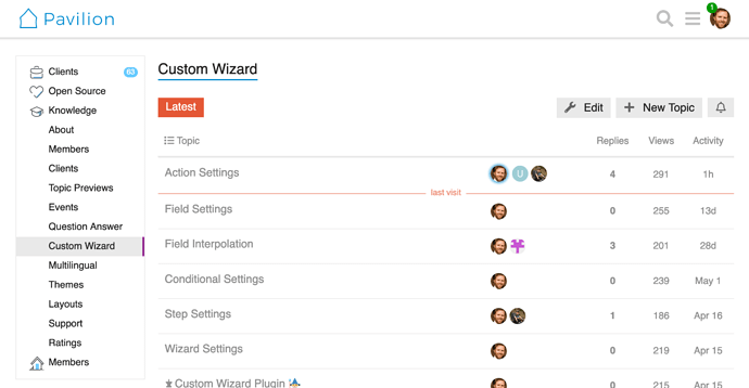

こんにちは :slight_smile:
これは、thepavilion.io にあるものと非常に似ています。
これは、Layouts Plugin と Layouts Category List Widget を組み合わせて実現しています。
「いいね!」 8

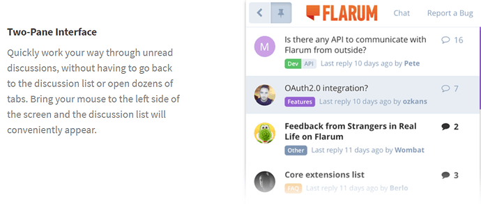

マウスの左端への移動時のみ表示されるサイドバーを作成することは可能でしょうか?つまり、常に表示される固定サイドバーはないということです。この方式の利点は、サイドバーがウィンドウの上に重なって表示されるため、他の要素を押しやらない点です。サイドバーに関する課題は、常に画面のスペースの一部を占有してしまうという点にあります。
Windows のタスクバーのように、自動非表示機能があるのも良いですね。そうすれば、タスクバーの高さによって他のプログラムが押しやられることがありません。
私は「Layouts」と「Category List」プラグインを使用しています。サイドバーをカスタマイズするためにウィジェットを追加する方法は知っています。私が求めているのは、そのサイドバーを自動非表示にできる機能だけです。
Flarum でも、この機能は標準で搭載されています:
「いいね!」 1

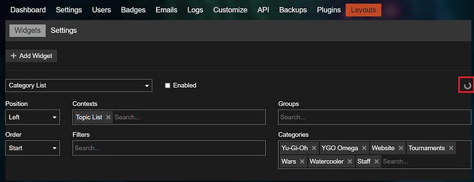

このプラグインを使っていますが、カスタマイズすればとても素晴らしいものです。まだ折りたたみ機能はありませんが、それくらいは許容できます。サイドバーに表示したいカテゴリを選びたかったのです。ホームページには表示したくなかったので、ウィジェットで「すべてのカテゴリ」は選びませんでした。「カテゴリリスト」をウィジェットとして選択しました。
しかし、「すべてのカテゴリ」以外を選択すると、受け付けられず、読み込みが無限に続くようになってしまいます。
赤い枠で囲んだ部分が、ずっと読み込みを続ける円です。リフレッシュやキャッシュのクリアなど、いくつかの対処を試みましたが、受け付けられませんでした。プラグインを無効化して再度有効化してみましたが、同じ結果でした。
再現手順:
「カテゴリリスト」ウィジェットから、「すべてのカテゴリ」以外の 1 つ以上のカテゴリを選択するだけです。

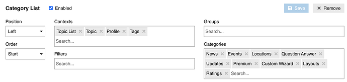

ありがとうございます。この問題を修正しました :+1:
https://github.com/paviliondev/discourse-layouts/commit/6f9cef968c9790655497a606de19a5d40c22de8d
プラグンを更新しましたが、同じ問題が発生したままです。複数のカテゴリを追加すると、受け付けられず、読み込みが止まりません。再現させるには、すべてのカテゴリを選択せずに5つ以上のカテゴリを追加してテストしてみてください。
最新バージョンの Discourse とプラグインを使用し、ページをリフレッシュしていることを確認してください。最新版の Discourse では正常に動作しています。
例:https://try.thepavilion.io/
「いいね!」 1
