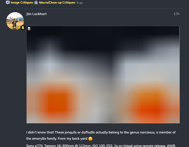

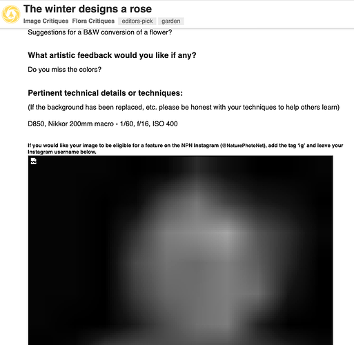

In den neuesten Builds von Discourse laden wir nun automatisch große Bilder per Lazy Loading – es sind keine zusätzlichen Komponenten oder Plugins erforderlich. Wenn du wirklich schnell scrollst, siehst du zunächst eine unscharfe, niedrig aufgelöste Version eines großen Bildes als Platzhalter. Das sieht dann ungefähr so aus:
Technische Details: Wir generieren ein sehr, sehr kleines 10x10-Bild mit 32 Farben und speichern es als Data-URI im Beitrag. Der Browser skaliert es dann auf die richtige Größe – das ergibt insgesamt etwa ~300 Byte.
Bald wird es durch das korrekte Bild ersetzt:
