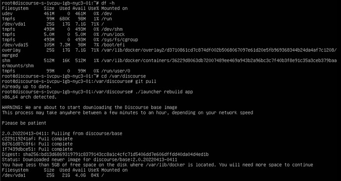

Pelo que pude apurar, meu espaço livre está sendo consumido pelo diretório /dev/vda1. Mas quando investigo este diretório, recebo feedback diferente dependendo do método!
A imagem abaixo ilustra essa estranheza. Observe como, na parte superior (que vem de um comando df -h), a pasta /dev/vda1 parece ter 7,1 GB livres.
Mas então observe como o launcher diz que há apenas 4 GB livres nessa mesma pasta!
Alguém tem mais informações sobre isso?
Especificamente, estou procurando conselhos sobre por que 2 métodos diferentes de observar o arquivo retornam 2 quantidades diferentes de espaço livre.
E então eu adoraria saber como aproveitar os 7,1 GB livres para que eu possa realizar a atualização.
(Para esclarecimento, eu não estou procurando uma resposta preguiçosa como: “Apenas atualize seu droplet DO” — se eu quisesse dobrar minhas despesas anuais neste fórum, já teria feito isso.)
Obrigado!

Mas ter espaço em outro lugar que não onde o docker quer não ajudará. É possível, mas improvável, que o launcher esteja verificando no lugar errado.
Para esta reconstrução em particular, você precisou baixar uma nova imagem base, mostrada nas linhas WARNING a Status em sua captura de tela. Esta é grande, 2,81 GB de acordo com meu sistema, então o que você está vendo é o espaço perdido para essa nova versão da imagem base.

É exatamente o que estou pensando — para esta atualização específica, parece que você precisa de 5 GB + 2,811 GB para a nova imagem do Docker.
Isso é verdade? Parece que muitas pessoas seriam afetadas se fosse esse o caso…
Tentei todos os comandos de poda/remoção/limpeza/doctor que encontrei, mas o resultado final parece ser que isso não vai funcionar a menos que haja 7,811 GB livres em uma determinada máquina.

Você tem 7,1 GB livres antes de baixar a imagem do contêiner do Discourse, mas menos de 5 GB depois de baixá-la quando realizamos a verificação.
Você tem duas opções:
  1. Execute ./launcher rebuild app --skip-prereqs para ignorar a verificação de espaço em disco
  2. Aumente o tamanho do seu disco
Se você escolher 1, estará adiando o problema, mas eventualmente terá que lidar com o uso do disco à medida que sua comunidade e o Discourse crescerem ao longo do tempo.
