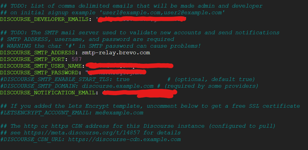

Il mio app.yml:
Come puoi vedere, la mia email dell’account LetsEncrypt è commentata, dato che non la uso (penso che il mio provider di dominio metta già protezioni di dominio con https sui loro domini), quindi perché incontro questo problema?
Si tratta di una nuova configurazione o di una configurazione esistente con cui stai riscontrando problemi?
Se non hai bisogno di SSL, dovrai disabilitare il provisioning automatico di SSL dal tuo template app.yml (dovrebbe trovarsi in cima). Puoi commentare queste righe in questo modo
#  - "templates/web.ssl.template.yml"
#  - "templates/web.letsencrypt.ssl.template.yml"
Questa è una configurazione esistente.
Ci proverò e ti farò sapere.
Grazie!

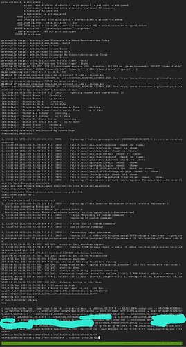

Ciao @nat, ora ricevo questo errore:
Mi scuso per l’immagine. Non riesco a scorrere nel mio terminale, quindi uno screenshot era il meglio che potevo fare.
Potresti provare echo "set -g mouse on"  ~/.tmux.conf. Ma ci sono diversi modi per scorrere e copiare/incollare, quindi googling è la tua strada. Anche man tmux potrebbe offrire qualcosa — non l’ho mai provato, devo dire.
Non vedo un errore. La penultima riga sembra essere l’id del contenitore, che di solito viene restituito quando ha avviato con successo.
Hmm… strano. Tuttavia, il sito web non si carica nemmeno.
