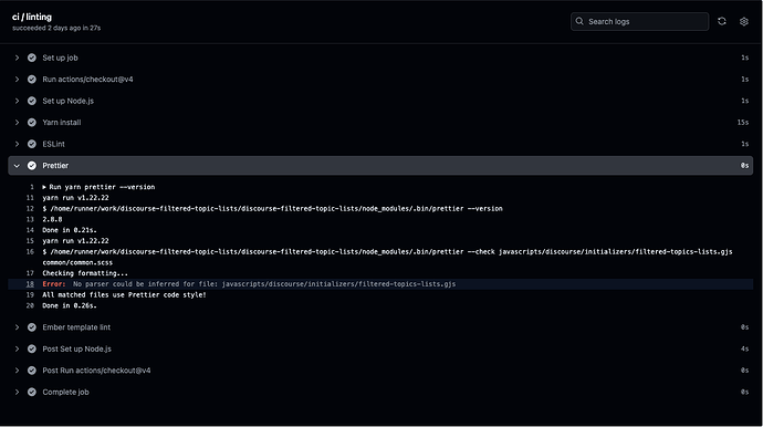

Fiz um pequeno teste no meu repositório. Enquanto ambos os casos passam na conclusão, a configuração padrão gera um erro para o arquivo GJS, e ele não é escaneado.

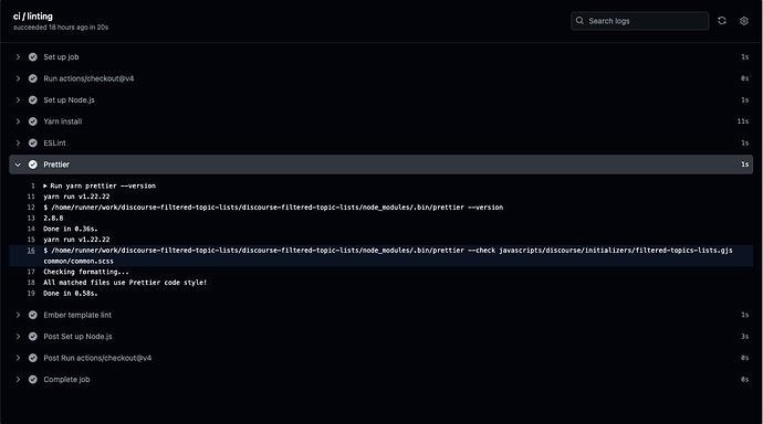

Na segunda abordagem, o arquivo GJS é reconhecido e verificado com sucesso.
Por favor, compare as ações do branch main com as ações do branch linting; eu só introduzi as configurações da segunda opção no branch linting:
main:
https://github.com/gormus/discourse-filtered-topic-lists/actions/runs/10325377606/job/28586838134?pr=1#step:6:19
linting:
https://github.com/gormus/discourse-filtered-topic-lists/actions/runs/10333473217/job/28605865585?pr=3#step:6:17
