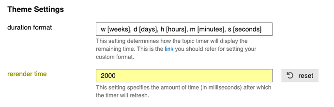

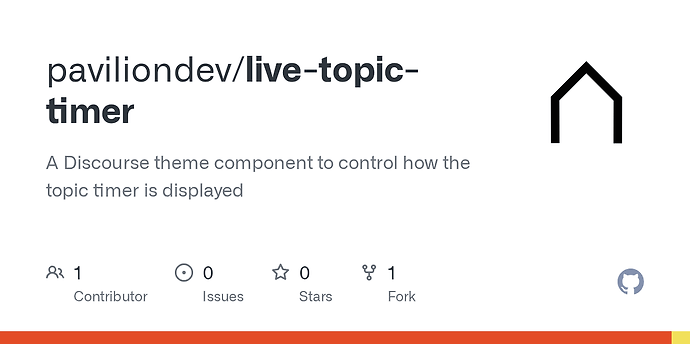

このテーマコンポーネントは、デフォルトの timed トピックタイマーをライブカウントダウンタイマーに変更します。
リポジトリリンク
今後の予定
- トピックタイトルの横にあるヘッダーにタイマーを表示する。
Discourse のコンテキストにおいて、ヘッダータイマーを実装するための具体的な UI/UX の提案を求めています。関心があれば開発費用をクラウドファンディングする予定です(@darhazer @tobiaseigen)
インストール
