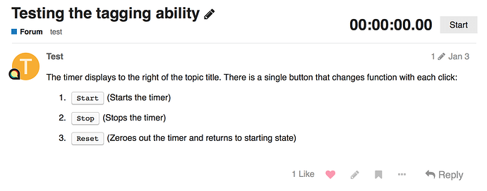

iframe はそもそも廃棄したほうがよいでしょう。個人的な楽しみのために、テーマコンポーネントを通じてタイマーを適用する簡易的な概念実証を作成しました。現在はトピックの最初の投稿にタイマーを追加し、いくつかの制御ボタンを備えています。現在の外観は以下の通りです:
もしこれをさらに拡張したいとお考えであれば、お知らせください。取り組む価値のある興味深いカスタマイズです。

そう言われると面白いことに、ちょうど今、ストップウォッチが表示するトピックを決定する要因としてタグを指定できる機能を追加しました。これにより、「About」トピックや、カテゴリ内の他の不要なトピックにタイマーが表示されるのを防げます:
これで問題なく動作しますか?それとも、あなたのシナリオではタグの使用に問題がありますか?
ついでに、他に考慮すべき点はありませんか?ほぼ完成しており、現在はコードの微調整と徹底的なテストを行っています。今週末か、来週中のどこかで完成する予定です :slightly_smiling_face:
現時点では、以下のような見た目になります:
