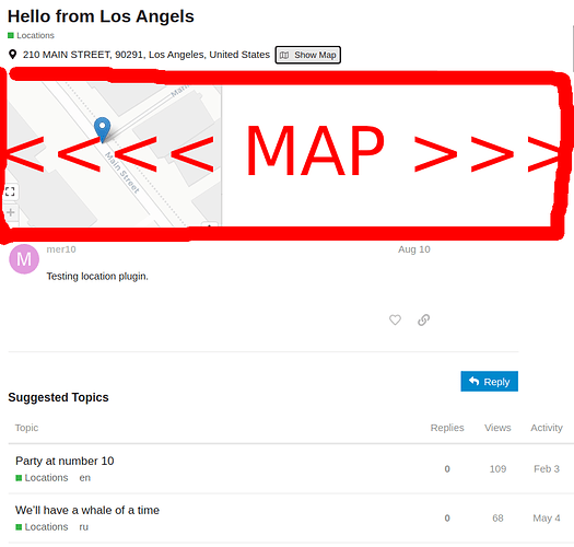

Au lieu d’un bouton « Afficher la carte » en haut d’un sujet, je prĂ©fĂ©rerais que la carte soit adaptative et dĂ©jĂ  maximisĂ©e dans les limites du contenu du sujet. Est-ce que quelque chose de ce genre a Ă©tĂ© envisagĂ© ?

Pourrais-tu faire une maquette ? Je ne suis pas tout Ă  fait clair sur ce que tu veux dire.
1 « J'aime »
  • La taille de la carte pourrait ĂȘtre responsive (dans la mise en page du contenu du fil), avec une limite de hauteur optionnelle
  • PositionnĂ©e sous le texte de l’adresse, au-dessus du contenu du fil
  • Pas besoin de bouton « Afficher la carte »
2 « J'aime »
Bonne idĂ©e. Si cela incluait une option pour afficher par dĂ©faut la vue rĂ©duite, je l’accueillerais avec plaisir. Les PR sont les bienvenues.
