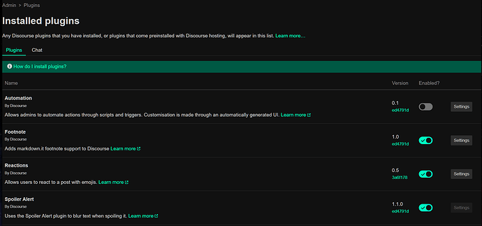

Plugins utilisés :

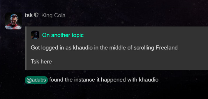

Je sais que certaines personnes ont mentionné que cela était arrivé à d’autres utilisateurs, mais je ne suis pas sûr des détails et je sais que cela se produit spécifiquement pour tsk.

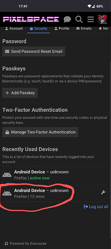

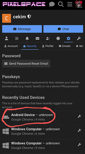

J’ai changé d’utilisateur en temps réel pendant que je faisais défiler un fil de discussion. Cependant, ma photo de profil était toujours en haut à droite et cliquer dessus menait à mon profil, malgré le fait que j’étais connecté en tant qu’autre utilisateur.
Apparemment, j’ai été ajouté à la même session de connexion que son appareil Android. L’autre utilisateur ici est Cekim. Il était également en ligne lorsque cela s’est produit et les discussions n’ont pas aimé que nous soyons dans la même session, donnant des avertissements comme “un brouillon est déjà ouvert”. Lorsque j’ai écarté cet avertissement et que j’ai essayé de publier simultanément avec lui, j’ai été automatiquement déconnecté.
Les sessions encerclées sont celles qui ont été affectées lors de l’incident. Celle marquée “android chrome 4 mins” est celle sur laquelle nous étions tous les deux connectés.
