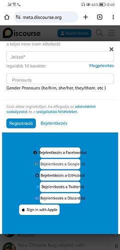

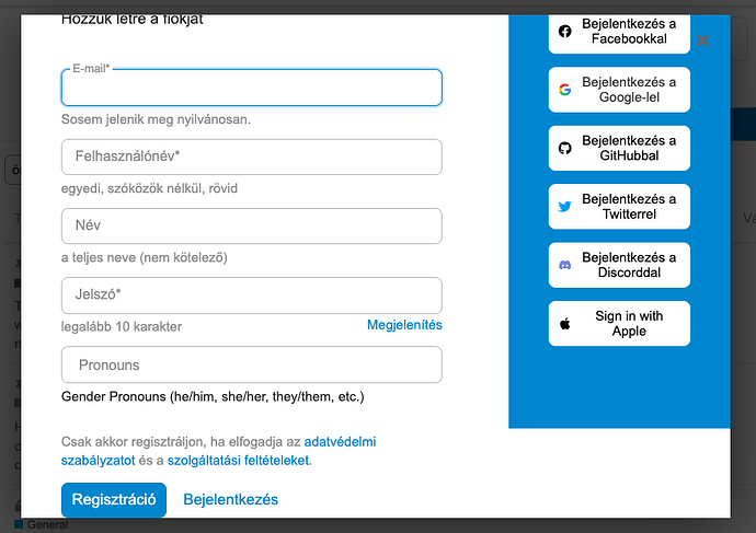

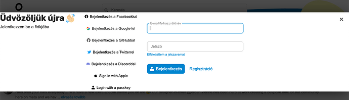

こんにちは ![]()
ログインとサインアップのモーダルが少しずれているようです。
このコミットが関連していると思われます。
問題をよりよく確認するために、テキストが長い他の(ハンガリー語の)言語に変更しました。
デスクトップで
デスクトップでモバイルビューに変更
こんにちは ![]()
デスクトップで
デスクトップでモバイルビューに変更
レポートありがとうございます。おそらく関連があるでしょう。確認します!
修正のためのPRがインカミングです:
=> これらは必要に応じて全幅になるはずです
=> 青い領域は、リファクタリング前と同じようにモバイルでは非表示になるはずです
オーバーフローは、モーダルサイズを超えるのではなく、モーダル内でスクロールするはずです

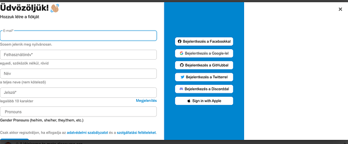

修正ありがとうございます ![]()

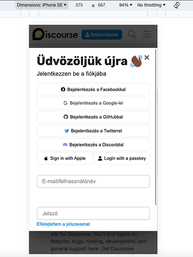

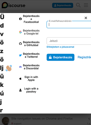

デスクトップ(モバイル表示)とモバイル(デスクトップ表示)でうまく機能しないことが予想される理由がわかりません。これは少しエッジケースであることは承知していますが、デスクトップ(モバイル表示)では、少なくとも開発目的のためだけでも、うまく機能すると良いのですが。モバイル表示に切り替えると、仮想デバイスでシミュレートすることなく、モバイルデバイスで表示されるものとほぼ同じものが見えるはずです。

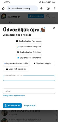

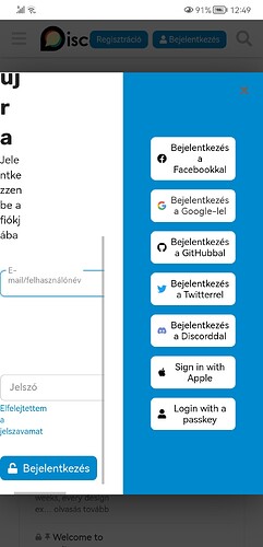

モバイル(デスクトップ表示)では、現在モーダルコンテンツがオーバーフローしています。これもエッジケースですが、Discourse がモバイルデバイスのブラウザを誤って検出してデスクトップ表示に切り替えてしまうことがあります。
デスクトップ(モバイル表示)
モバイル(デスクトップ表示)
URLに?mobile_view=1を追加しましたか?それを行わないと、あなたが見ているものが見えますが、それを行うと、期待どおりに動作します。
はい、?mobile_view=1で、上記のように表示されます。
Chromeデバイスツールバーを使用してサイトをリロードすると、デバイスがmobile-deviceとして検出されるため、正しいモバイルビューが使用されます。
なるほど、おっしゃることは理解しました。
残念ながら、現時点で直接的な回答や解決策はありません。これはこのトピックを越えた問題ですので、もし強くお考えでしたら、別途トピックを立てることをお勧めします。
