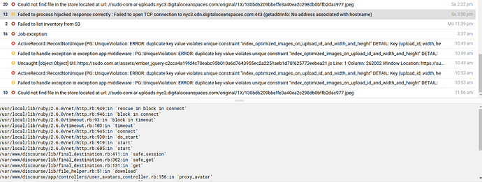

¡Hola! Acabo de habilitar el soporte de S3 para las cargas usando DigitalOcean Spaces. Cuando subo cualquier tipo de imagen nueva, obtengo un rechazo de promesa y errores 500, y las imágenes no se muestran. Puedo confirmar que las imágenes se cargan correctamente en DigitalOcean y son públicas.
¿Alguna idea sobre esto? Lo extraño es que los archivos se suben correctamente a los espacios de DO y son públicos. Puedo acceder a ellos desde la URL en el registro.
