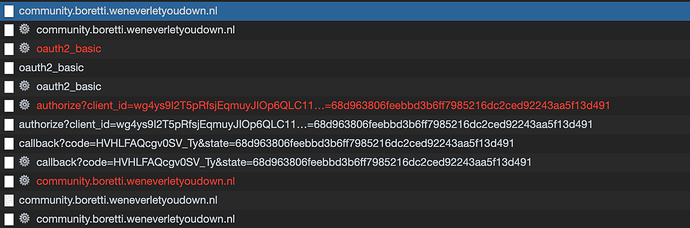

Lorsque vous cliquez sur « Déconnexion » sur le forum Discourse, une fenêtre modale s’affiche brièvement avec un bouton de rafraîchissement, puis la page se rafraîchit automatiquement et charge le forum sans que l’utilisateur soit déconnecté.
Voici une capture d’écran des appels navigateur effectués. Je ne suis pas certain concernant les appels d’erreur en rouge, car ils semblent être déclenchés après les appels d’erreur en rouge, puis ils semblent réussir.
Je ne trouve rien dans les journaux de débogage qui soit lié à ce problème.

Hmm, le problème est que les utilisateurs sont bien déconnectés, mais ils sont automatiquement reconnectés immédiatement. Une solution consiste à paramétrer l’option « redirection après déconnexion » vers un site externe, afin que les utilisateurs ne soient pas reconnectés directement. Ou peut-être pourriez-vous même la définir sur /login :thinking:
