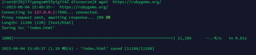

Ho cercato domande simili nel nostro forum, come Local installation of discourse on Centos 7, che suggerivano che potrebbe essere un problema di rete. Forse è solo perché il mio server si trova in Cina e incontro problemi di rete, ma ho testato tramite wget https://rubygems.org/, ha funzionato.
