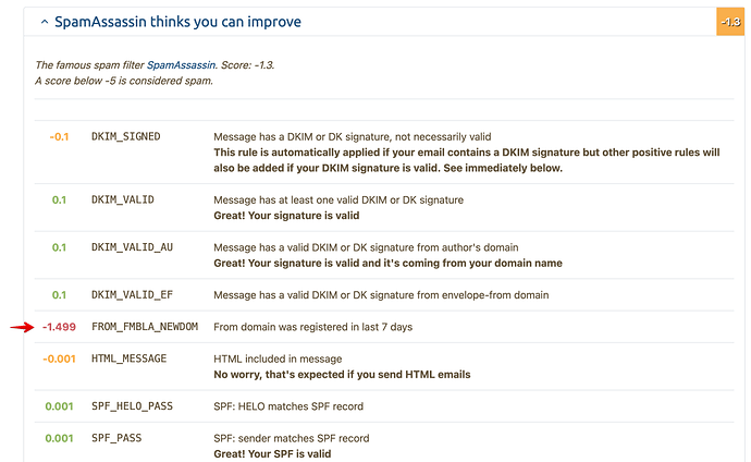

Notez que si vous envoyez depuis un domaine récemment enregistré, vous devez vous attendre à ce que SpamAssassin réduise artificiellement votre score :
C’est en effet une pénalité considérable !
