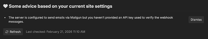

Notei que vários sites reclamam que nenhuma chave de API do Mailgun está definida, mas (pelo menos a maioria) desses sites está recebendo respostas via contêiner de recebimento de e-mail e ele lida com esses bounces, então a chave de API (e o webhook correspondente no Mailgun) não precisam ser obrigatórios. Parece que a lógica nas especificações (e, portanto, no código) está invertida:

Bem, talvez eu esteja confuso. Parece que o receptor de e-mail não está informando o Discourse sobre os bounces. Um site movimentado não tem mensagens de bounce recentes.

Acabei de me deparar com isso também. Se você tem o receptor de e-mail ativado, este aviso não faz sentido. Eu simplesmente ignorei o aviso, dado o que li aqui (obrigado Jay!), mas não posso deixar de pensar que isso poderia ser melhor tratado. Pelo menos forneça um link para a configuração para que você não precise procurá-la (spoiler: não está nas configurações de e-mail), e na configuração forneça uma descrição melhor com mais detalhes e talvez um link para um tópico de documentação no meta?
1 curtida
Ao investigar isso, notei que tínhamos apenas uma verificação de problema para o Mailgun. Então fiz um pouco de refatoração para adicionar uma verificação de problema global de “tratamento de e-mails devolvidos” que funcionará para todos os provedores de e-mail que configuramos.
